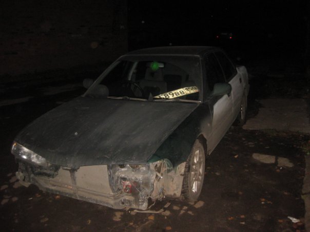

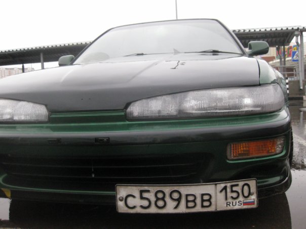

Наварил капот-причём довольно оперативно часа за 2,потом через день зашпаклевал и покрасил
блин, классно, жаль что мне эта фотка до покраски не подвернулась(( отличная злюка получилась)))

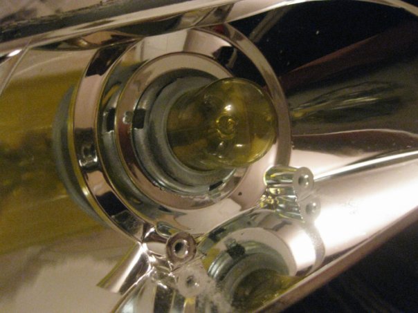

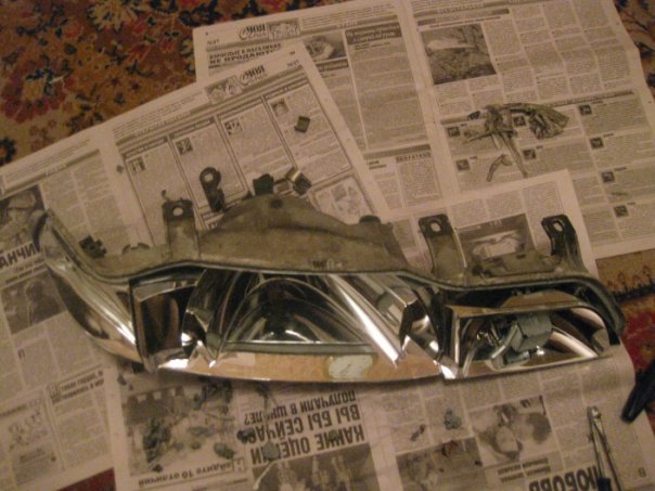

Добавлено (15.10.2009, 01:58)

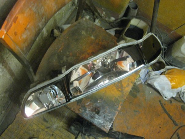

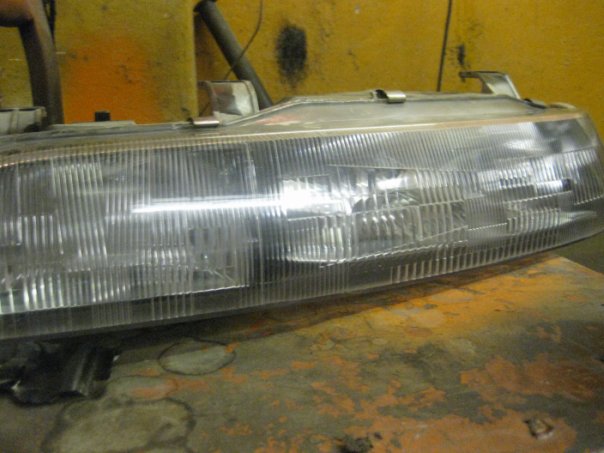

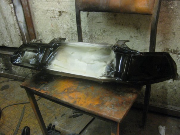

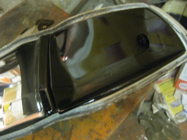

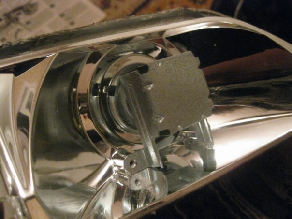

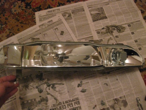

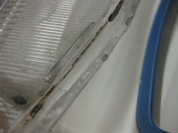

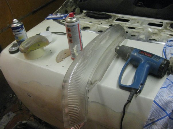

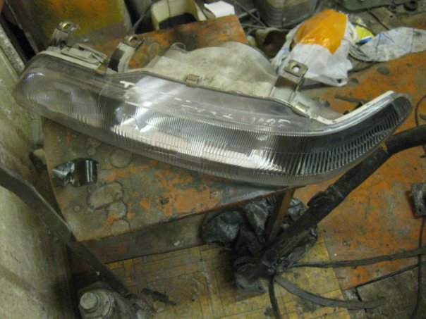

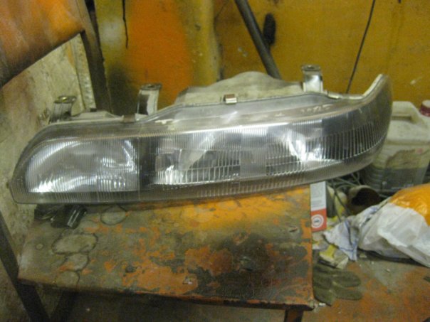

Давно я собирался до фар добраться-вот сделал наконец
Главными задачами было проклеить(потели),убрать желтые рассеиватели из туманок,покрасить нутрь)
Разбираются феном как обычным так и строительным без проблем,самое сложное отодрать старый герметик
Ну сняли:
Снимаем железные скобки,шурупчик скраю потайной,греем,оттягиваем потихоньку со стороны туманки,по мере оттягивания подсовываем отвёртку или подобное что-то
Заклеиваем,красим-как душе угодно

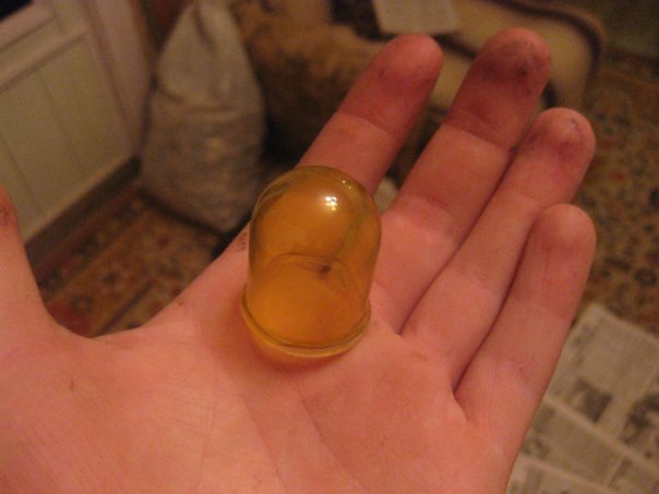

Откручивем железяку
поворачиваем,снимем желтый колпачёк-рассеиватель,ставим железное колечко обратно(оно держит пружинку)
Вот как оно работало)
Ну и результат:

РеняДата: Четверг, 15.10.2009, 21:23 | Сообщение # 117

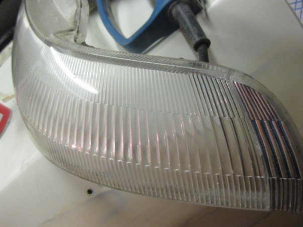

прикольно, правда в живую надо приглядываться)) с первого взгляда не заметил)) Дим а у тебя стекла от ДА ненужного нет для опытов?
хочу его из рельефного сделать гладким и только после этого покрасить иначе имхо нет смысла красить
HATEДата: Пятница, 16.10.2009, 02:58 | Сообщение # 118
Впринципе видно сразу)Гладким ты его не сделаеш это точно
РеняДата: Пятница, 16.10.2009, 17:17 | Сообщение # 119
Quote (HATE)
жалко(((

Зачетно получилось..
а можешшь фото сделать вечером с включенными габаритами фарами туманками.
