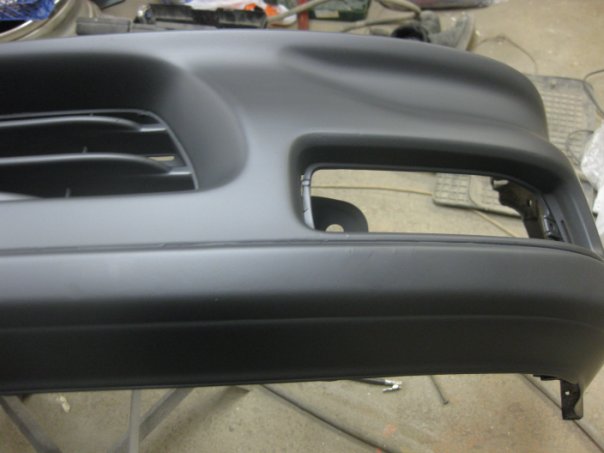

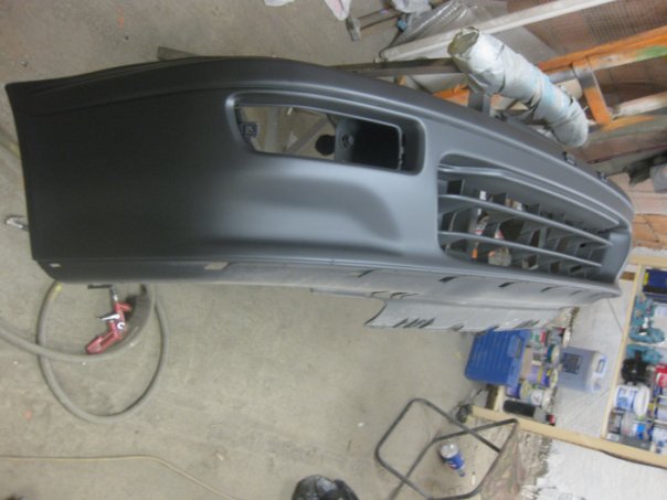

| Пытался ночъю-ярко светит и на кадре получается яркое пятно,попробую в сумерках Добавлено (23.10.2009, 01:41) --------------------------------------------- Вот начал грунтовать и красить заднюю панель-с ней отдельная история,так как она была битая,то пришлось долго счищать ржавчину до металла,обрабатывать преобразователем,потом мыть,потом готовить,потом реактивным грунтом пройтись,потом по швам герметиком кузовным,потом обычным,потом готовить,потом красить) чёрный матовый) реактивный грунт Покрасили-краску сам мешал,давно хотел такую)))А та что на подбор дорого( изнутри
