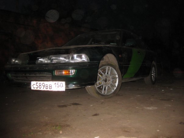

Сегодня поставили то чего я давно очего хотел)))Передние пружины с занижением))))))Огромное спасибо за пружины и помощь Кириллу(Kvintegra)Так как зад у меня давно был занижен путём установки других рычагов со стойками и как следствие изменения развала стоек-дело оставалось за передом)
С удивлением обнаружил сегодня что у меня лопнуты! обе! передние пружины)Ставить помогал Кирюха-так как я в Хондовские стойки ни разу не лазял-оказалось всё довольно просто-главное не забыть ничего поставить)
Итого-вот как было до:
И вот что после
По ощущениям езды:
Управляемость сильно изменилась-хоть и сток тоже казалось бы был дубовым,но теперь стало может не очень жёще,но ход как-бы уменьшился
крены в поворотах ещё уменьшились-машина едет по ямам жестко как они есть-передавая форму покрытия дороги)Я доволен)
