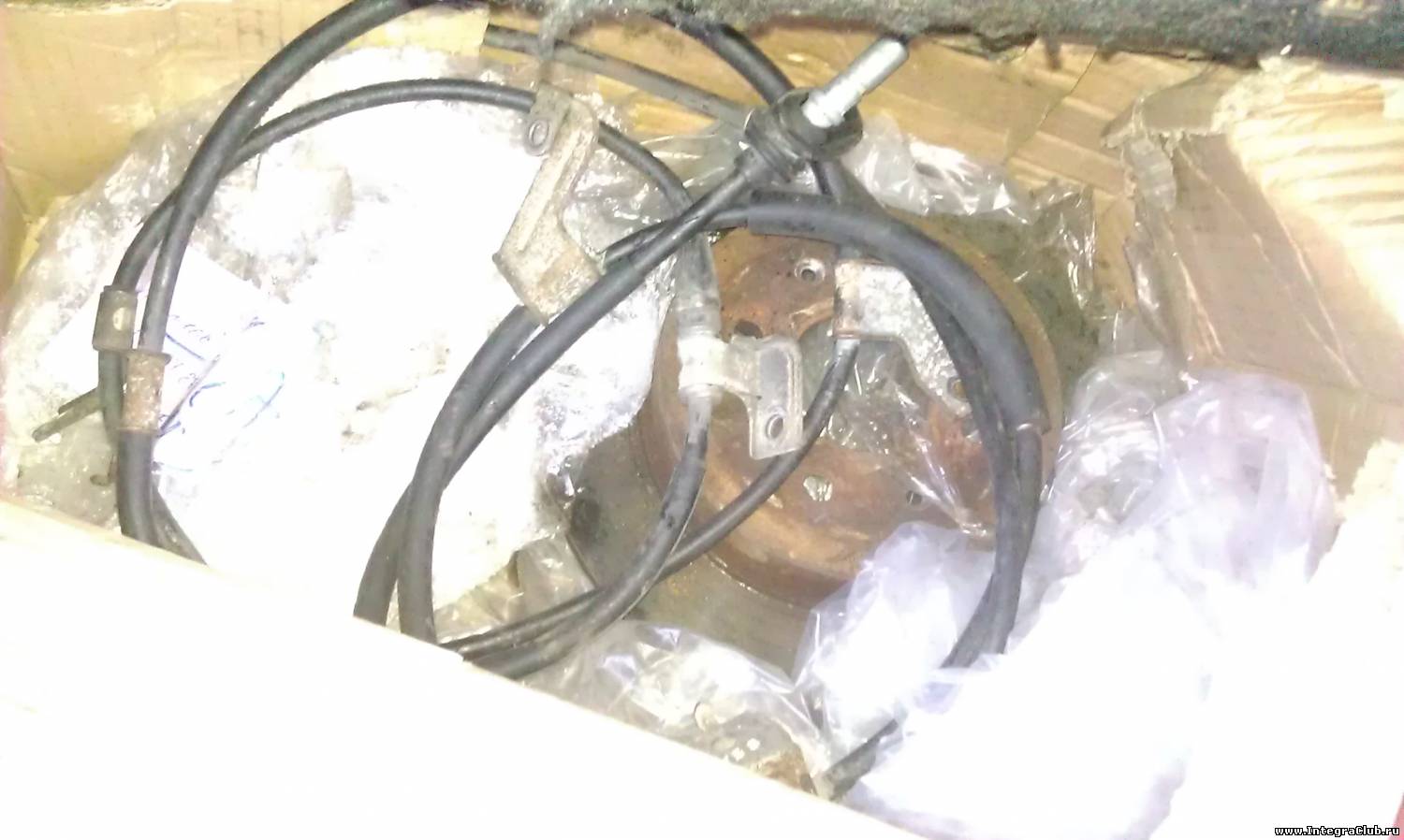

| FOX-93rus, на машине они смотряться ещё лучше) shuric, ок, буду продавать отпишусь)

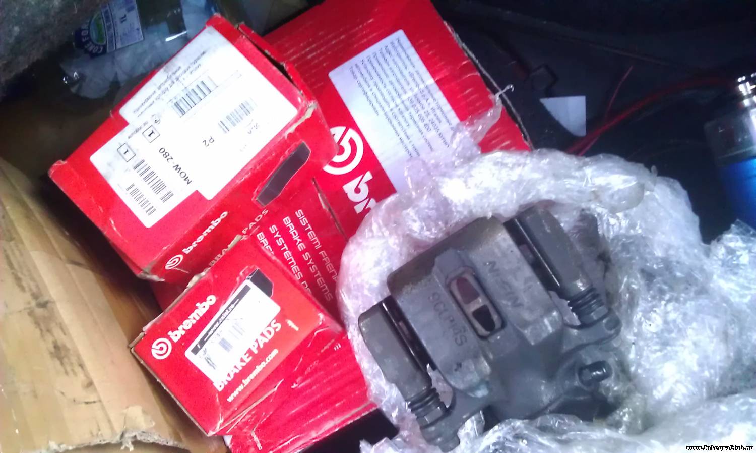

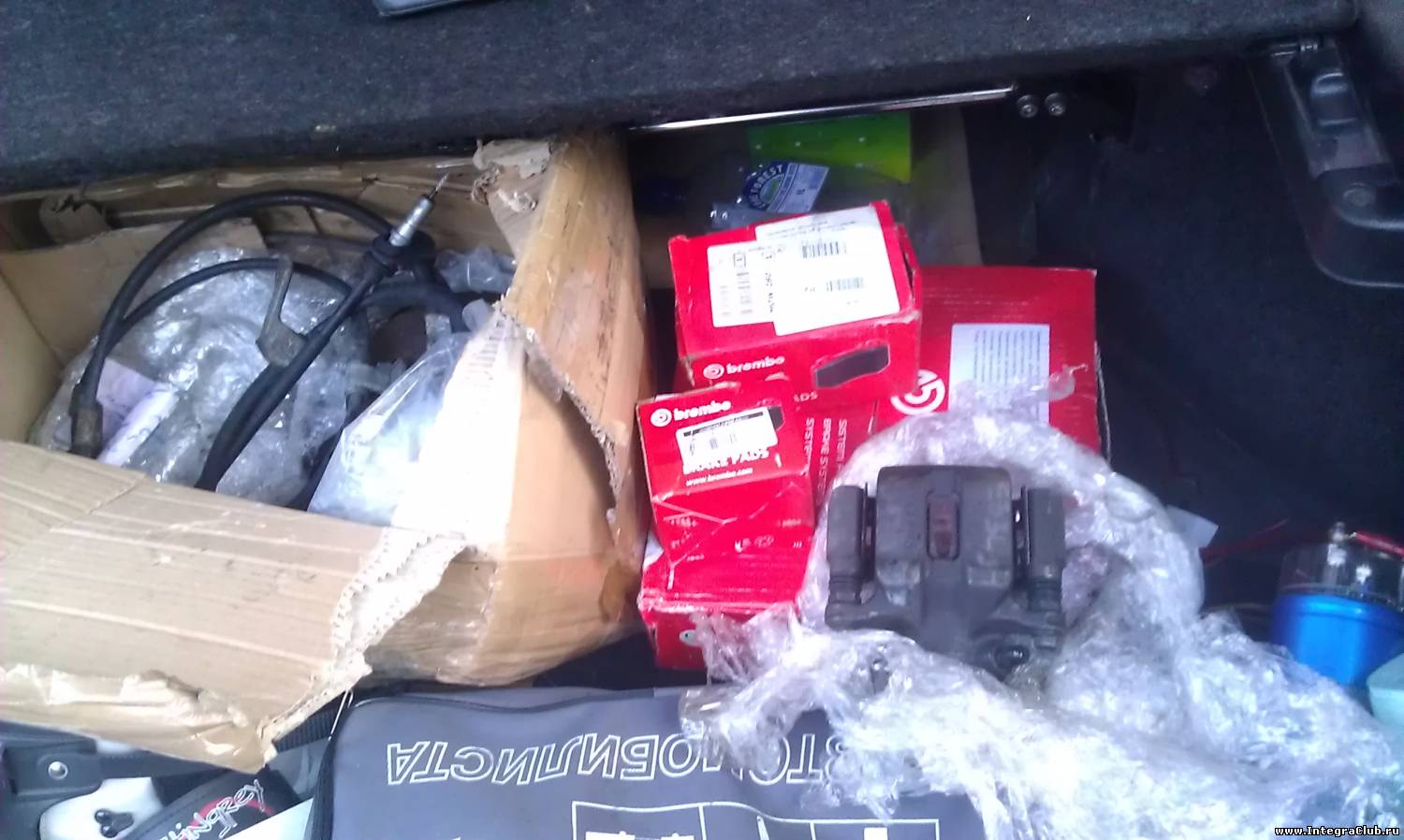

| Quote (Реня) на задницу купил кит суппорта от дс5 (260) диски хондовские 260 со сверловкой 4-100, колодки брембо, были так же заменены тросы ручника т.к. у дс5 другое крепление на суппорте. Реня, покажи как сделал.
| Реня | Дата: Пятница, 23.09.2011, 09:18 | Сообщение # 453 |
| znyx, вечером постараюсь фотки выложить если не забуду)))
| FOX-93rus | Дата: Пятница, 23.09.2011, 12:48 | Сообщение # 454 |
| Реня, если не трудно выложи, а мне тож интересно!
| Реня | Дата: Суббота, 24.09.2011, 20:44 | Сообщение # 455 |
| Вот тормозилки
 Добавлено (24.09.2011, 20:44) --------------------------------------------- фоток уже установленных тормозов пока нет, да в принципе там и смотреть нечего тормоза как тормоза с виду

| Реня | Дата: Суббота, 24.09.2011, 20:50 | Сообщение # 457 |

| Quote (Реня) фоток уже установленных тормозов пока нет, да в принципе там и смотреть нечего тормоза как тормоза с виду Красивые коробочки. Тогда скажи как суппорта стоят, штуцерами вниз? Как прокачивал задние тормоза?
| Реня | Дата: Пятница, 07.10.2011, 12:01 | Сообщение # 460 |
| ставил у димы НАТЕа, прокачивали - снимали суппорт, зажимали поршень, переворачивали Добавлено (27.09.2011, 14:57) --------------------------------------------- а передние ставились болт он под диск - проставки 2-3мм (кстати один комплект проставок есть в наличии отдам за 500р за сколько и брал Добавлено (07.10.2011, 12:01) --------------------------------------------- СМОТРИТЕ СЕГОДНЯ ТНТ БИТВУ ЭКСТРАСЕКСОВ ТАМ ДОЛЖНЫ ПОКАЗАТЬ МОЮ ДАШКУ В ИСПЫТАНИИ БАГАЖНИК. я, к сожалению, не смогу посмотреть, так что буду признателен если кто-нибудь выложит сюда видюшку, и расскаже что и как там было. всё что я знаю чувака ныкать будут в синем цивике квадрате, а мою машину наверно один раз откроют)
