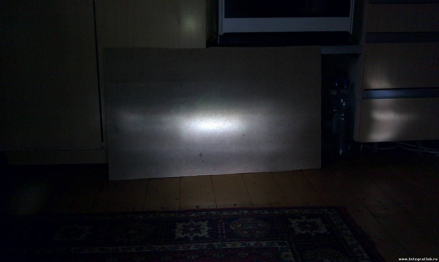

| поставил таки линзы в фары, светят офигенно, одна линза светит лучше чем две моих фары с ксеноном и никого не слепит пучок четкий галка заметная и ниже чем у многих машин бампер находится.

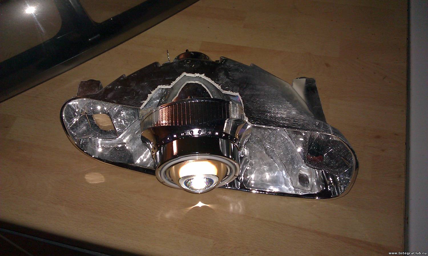

установка была геморойная занала 2дня минус пиво))) сначала снял бампер, отцепил проводку, вытащил фару, пошел домой греться и разбирать.

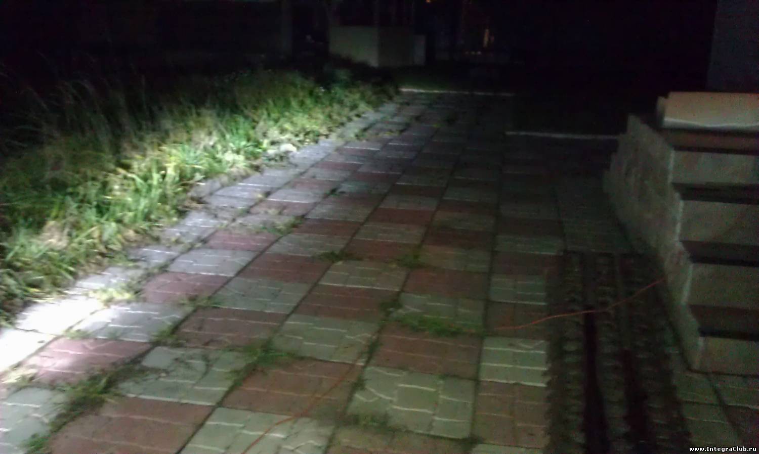

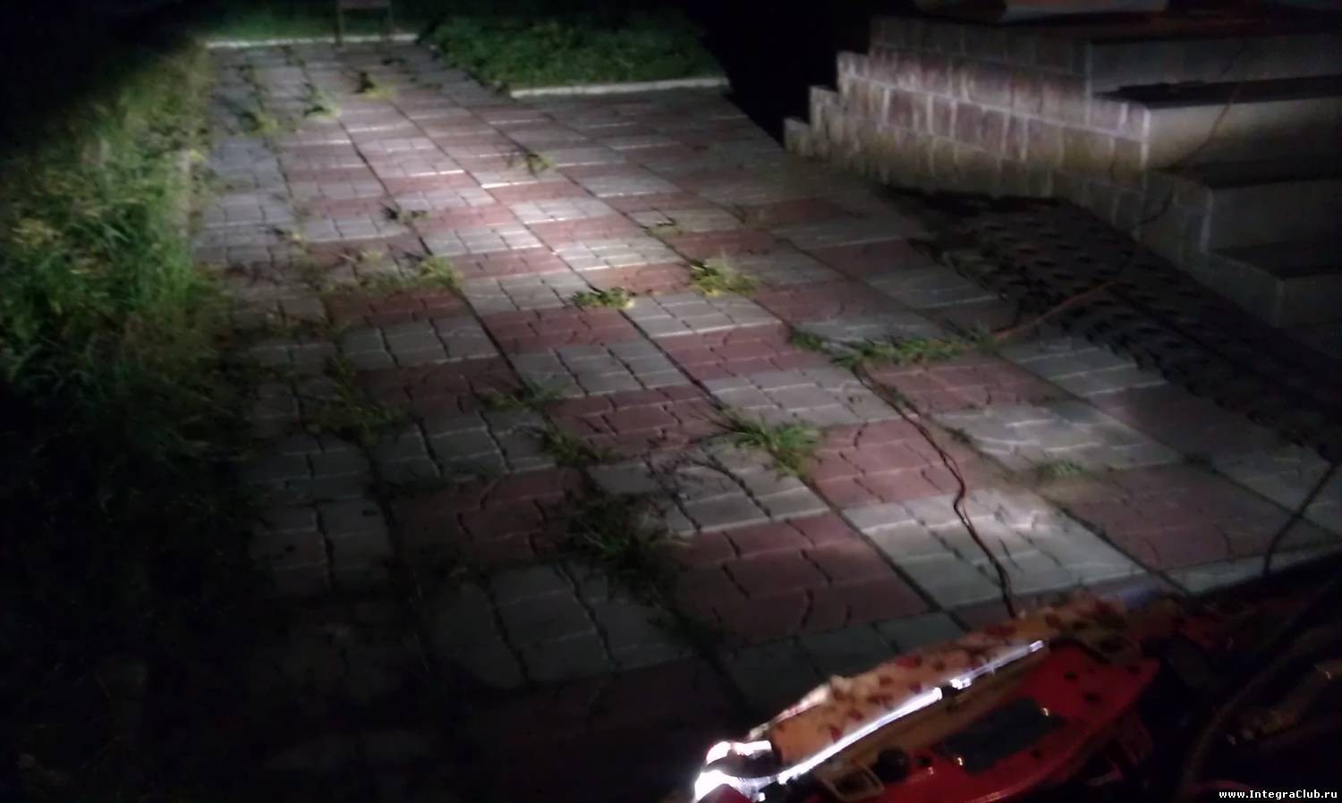

снял стекло, вытащил отражатель, главное аккуратно его вытащить и не сломать раньше времени, верх на защелках. примерил линзу и понял что она слишком здоровая и нихрена не влезает. примерил к корпусу вроде влезает. посидел покурил подумал решил пилить если что новые фары с пендосии притащу. в общем хвала человеку придумавшему электро лобзик по-чуть по месту выпиливал отражатель пока она целиком не влезла. вот такой огрызок получился. да перед кромсанием фары заснял пучок света американского ксенона и то как светит линза, разница налицо.
кромсание фары заняло у меня пол дня получилось все вместе вот так.

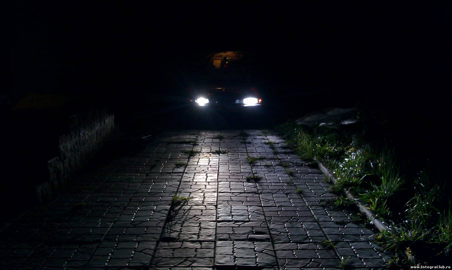

ну и срезав герметик залил новый из набора к линзам, правда думаю зря он силиконовый и хрен его потом выковыряешь, ну да ладно. собрал все на место погемороился с проводкой подключил пока только ближний и дальний angel eyes & devil eyes решил пока не ставить хочу их с выключателя из салона сделать. вот так она светит
до
после
справа фара без доработки
