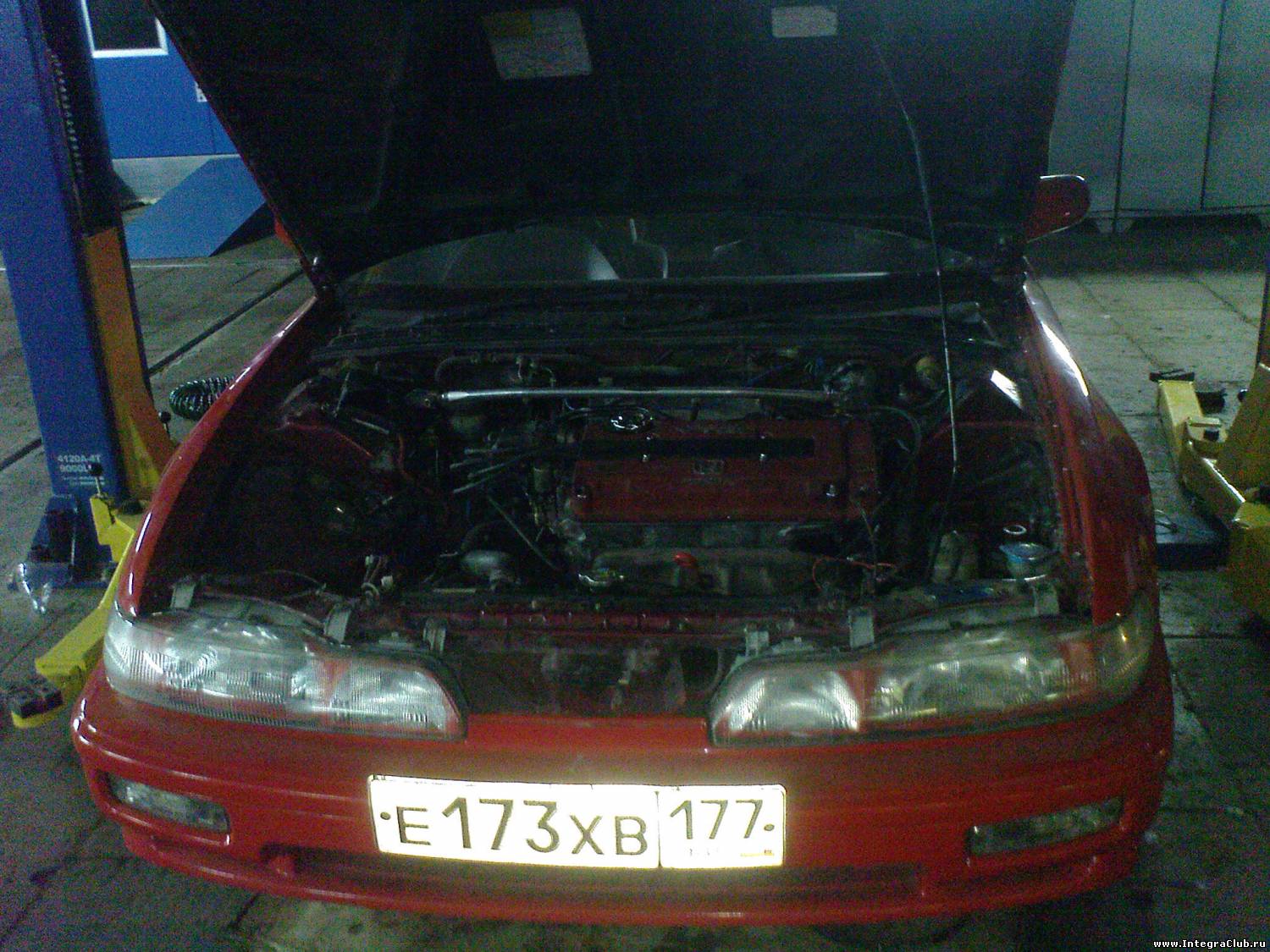

ДАшка - су..а, сдохла сегодня по дороге с дачи, только хотел узнать какая разница в разгоне до 180 м-ду в16 и в18, в 16 укладывался в 30 секунд, правда на влажной зимней дороге, а в18 на второй передачи дойдя до красной зоны заглох и отказался заводиться, мейн реле не щёлкает и горит чек.

flux, хз поменял мейн реле - всё-равно не заводится, СУ....а
fluxДата: Среда, 30.06.2010, 17:29 | Сообщение # 206
Реня, бензин подается искра есть?
я как то раз зимой в морозец хорошенький свечи залил так вот они потом вообще не заводили машину через несколько дней даже....
свечные провода целы?
РеняДата: Четверг, 01.07.2010, 11:07 | Сообщение # 207
flux, причём тут свечные провода, если один - два провода вытащить машина всё-равно заведётся и будет работать и ехать.
нашёл проблемму фишка на бензонасосе была раздраконена и вылетела
