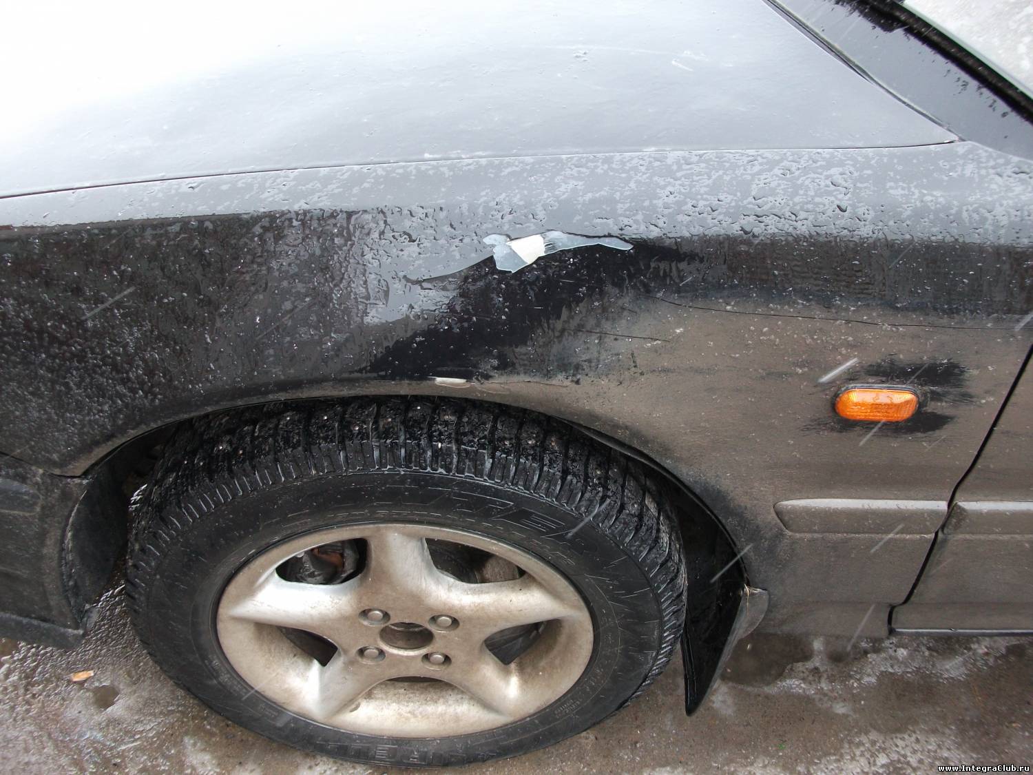

LRKДата: Вторник, 27.04.2010, 06:41 | Сообщение # 148
Недавно во дворе обнаружил вмятину на крыле, краска лопнула.
Обидно блин sad
Прикрепления: 7520959.jpg (211.7 Kb)
dic_87Дата: Вторник, 27.04.2010, 06:46 | Сообщение # 149
LRK, фига, чет последнее время дни вандалы вокруг тегр wacko всех их admin bash brows sniper
