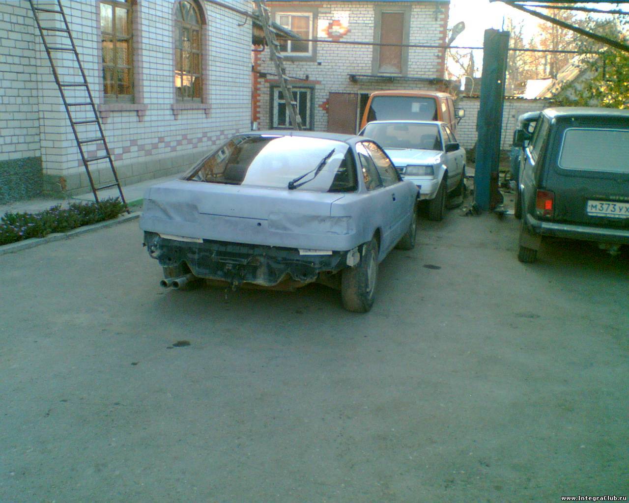

| XoXoL64, не собрал сфотаю как тока смогу, но креплений под задний бампер нет на самой машине, на машине тока отверстия, 4 штуки. на самом бампере скелет почти вовсю длину, с 4 шпильками ну и на крыльях типа пластиковые задвижки... http://www.fayloobmennik.net/1136922 http://www.fayloobmennik.net/1136932
slava242, Слав, там примочек каких то дохрена...распределительная под капотом имеет больше ответвлений, чем на самом деле. а вот CRX почти один в один

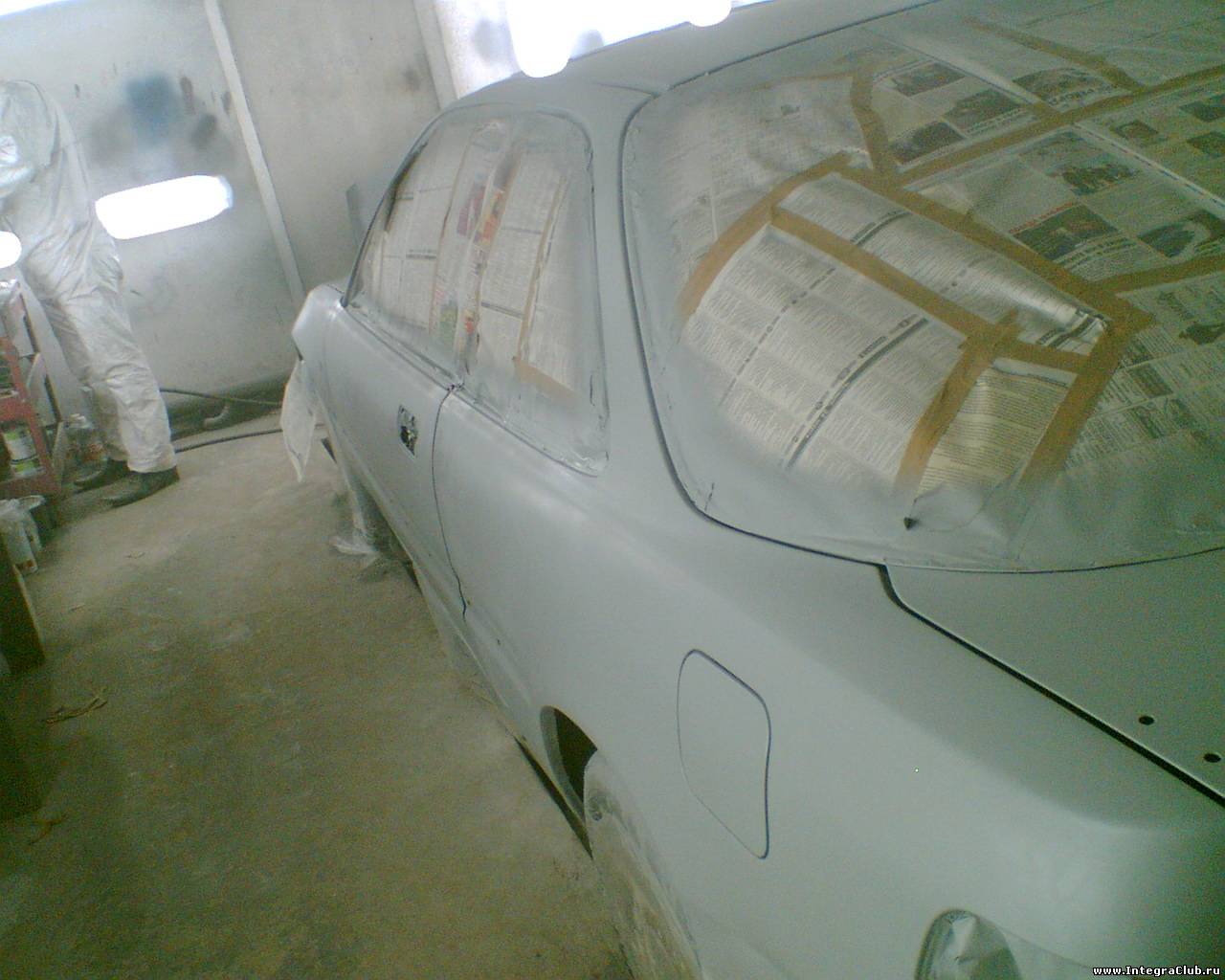

| slava242 | Дата: Суббота, 05.11.2011, 10:09 | Сообщение # 1184 |
| princ_vulcan, ты чумачедщий! Кмк и двух слоёв было бы достаточно-проявочный и затирочный!

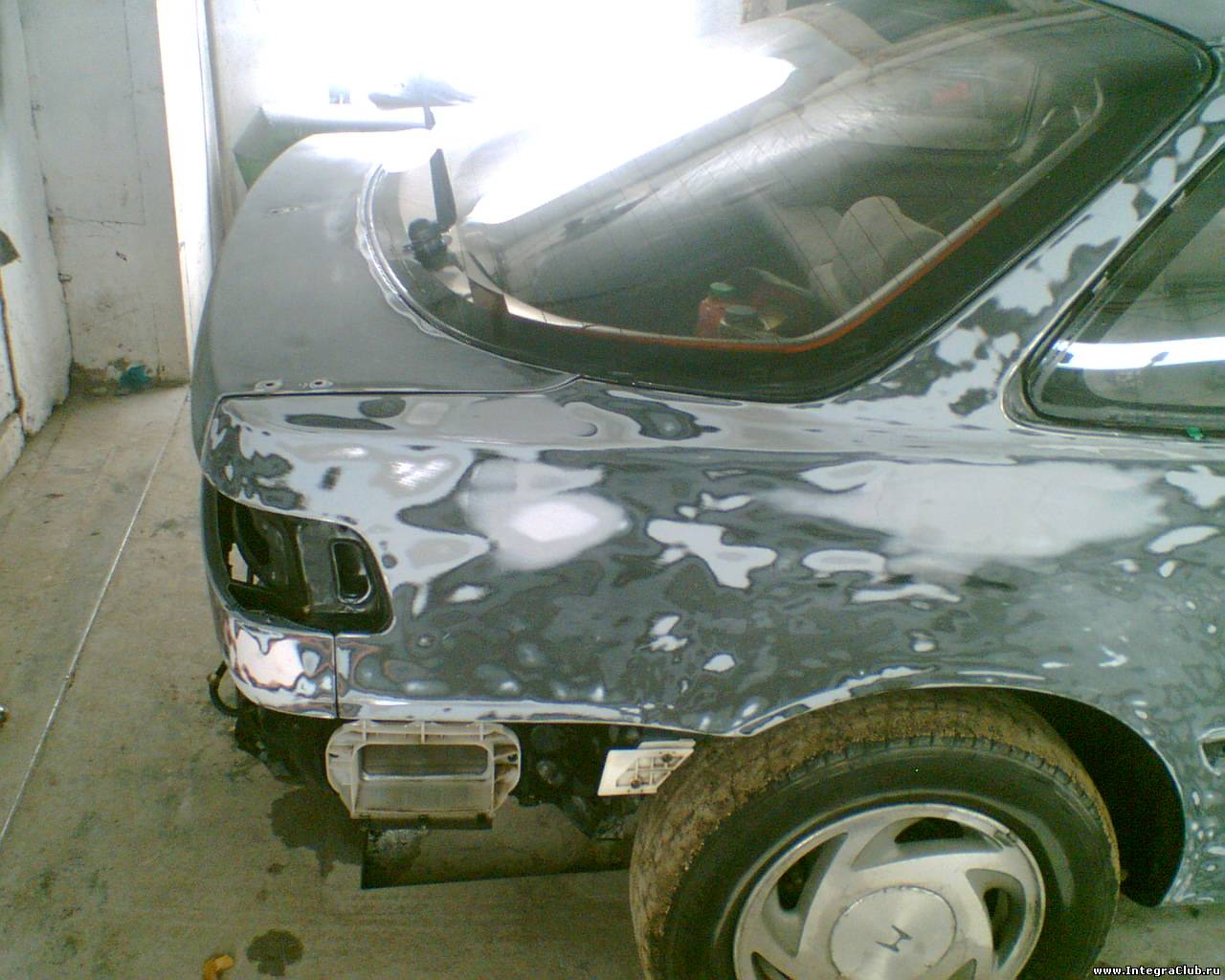

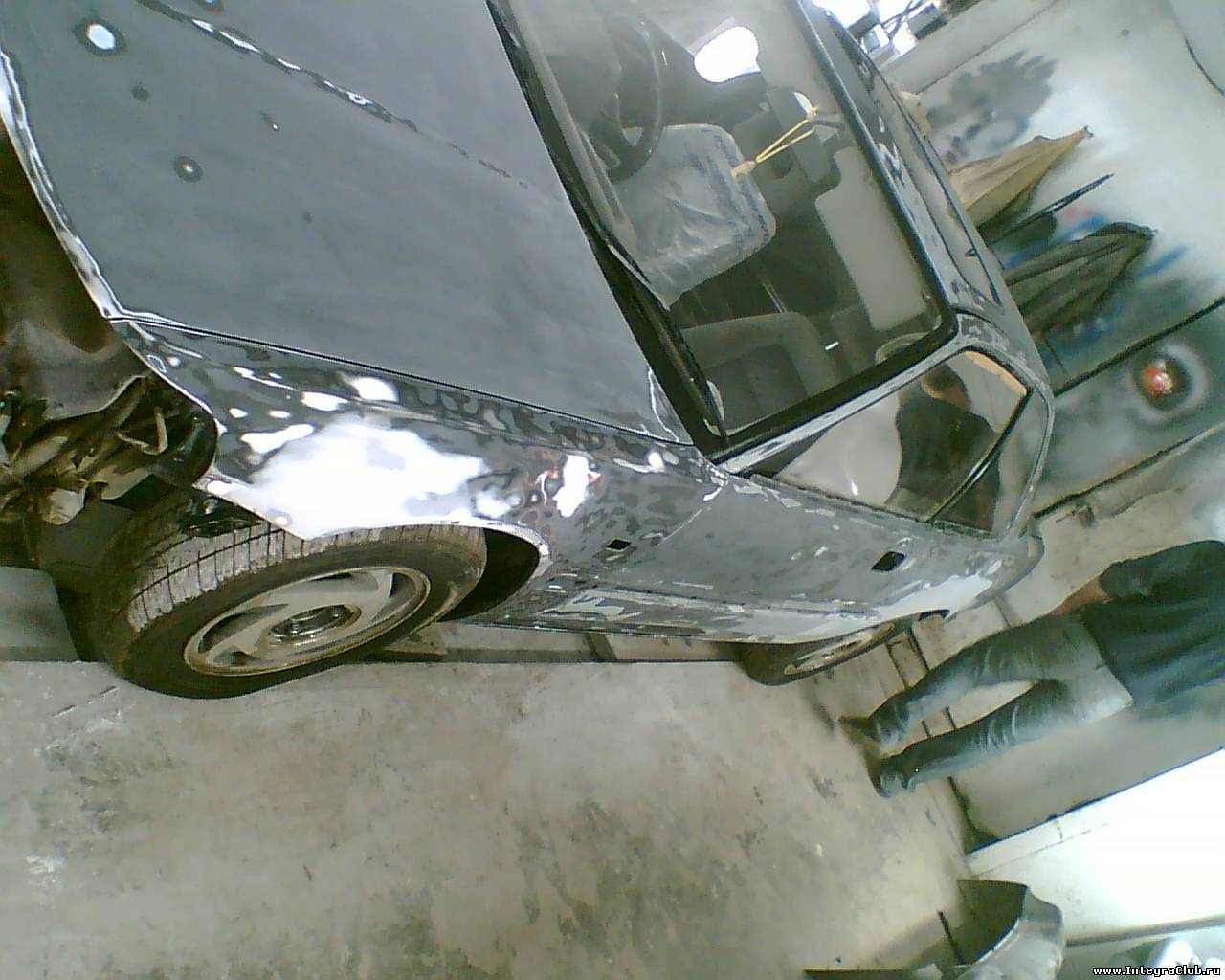

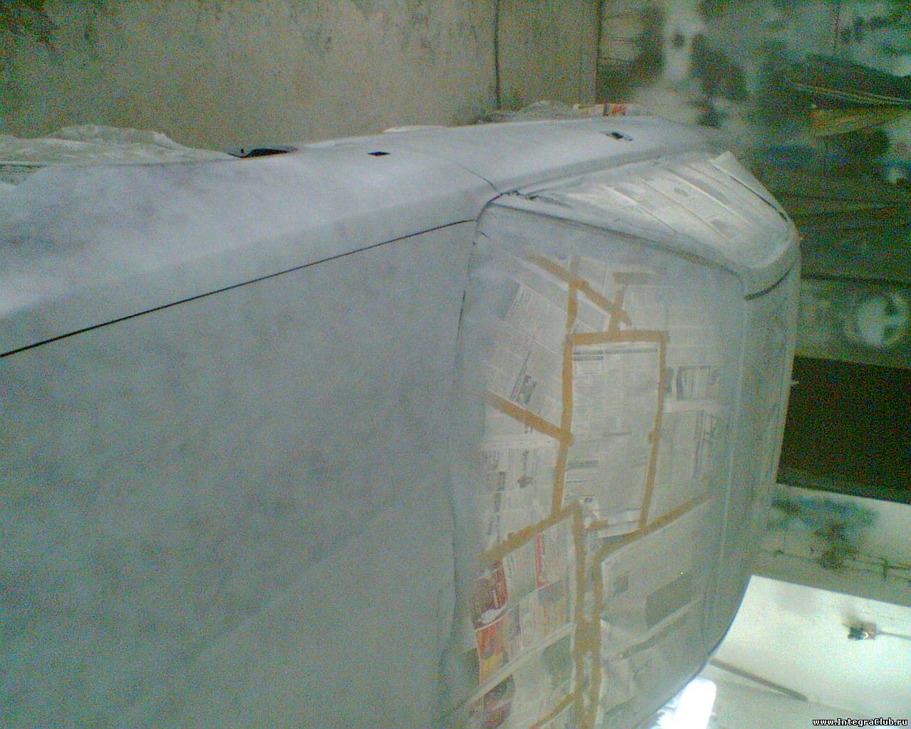

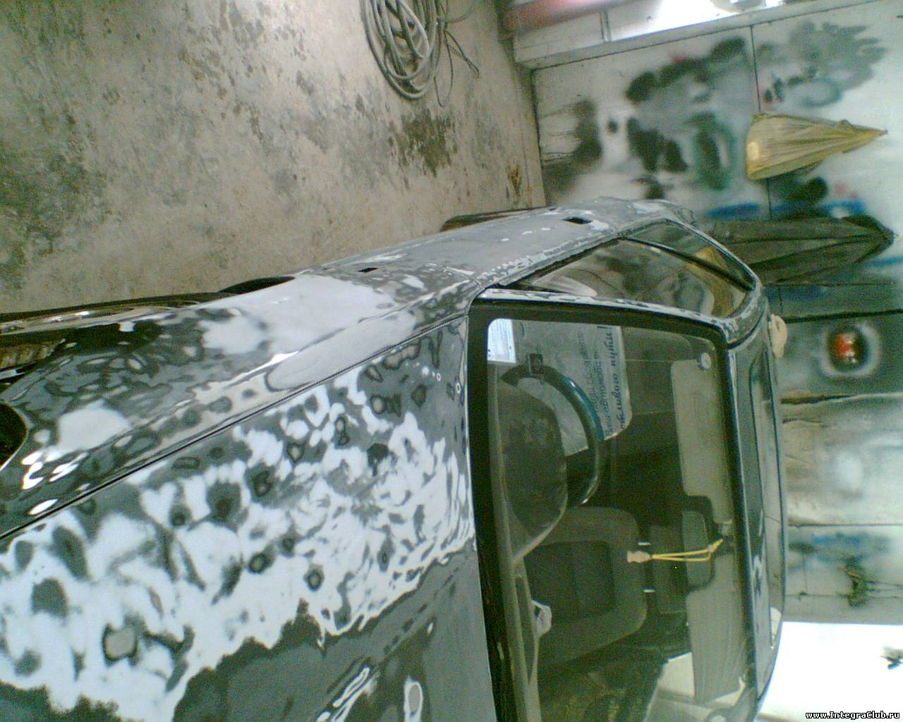

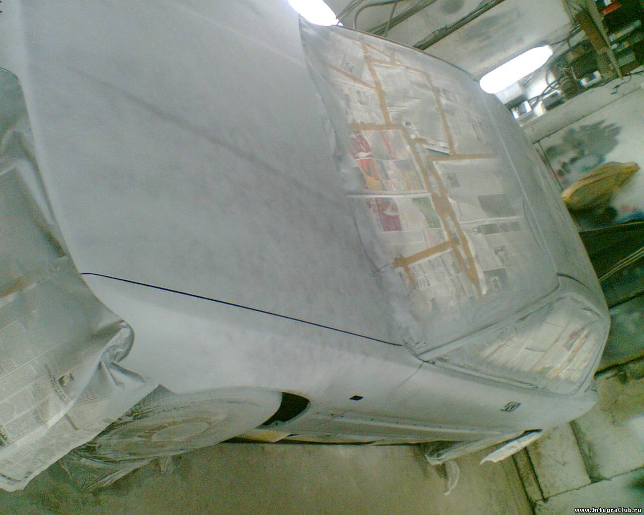

| princ_vulcan | Дата: Понедельник, 07.11.2011, 10:06 | Сообщение # 1188 |
| XoXoL64, значит ломай Добавлено (07.11.2011, 10:01) --------------------------------------------- вчера проявку делал..на капоте однако трудновато...но я остался доволен процессом  Добавлено (07.11.2011, 10:06) --------------------------------------------- антенну кстати исключил из конструкции, кому надо? в ней один дефект - выезжает, но закусывает по середине, помогать надо. видать когда то ее погнули...выпрямить в прошлом году я ее не смог...
| princ_vulcan | Дата: Понедельник, 07.11.2011, 10:11 | Сообщение # 1189 |
| ишо фотэ
