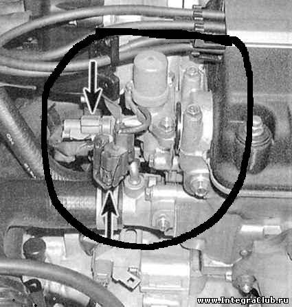

katranДата: Пятница, 17.09.2010, 06:22 | Сообщение # 81
Сообщений: 183
что это за датчик???из под него бежит масло.нужно менять прокладку а я не знаю как этот датчик назвать)))
Прикрепления: 4016748.jpg (36.1 Kb)

SILFДата: Пятница, 17.09.2010, 06:47 | Сообщение # 82
Сообщений: 471
Город: Новосиб
один из них помоему датчик температуры двигателя.
А вообще ето помоему Соленоид Vtec.
Integra DB6 TI, Style S Black-White
D-series S20
HONDA POWER
РеняДата: Пятница, 17.09.2010, 15:07 | Сообщение # 83
это втек соленойд, там датчик давления масла, ОЖ там нет датчики ОЖ под ним 2 штуки

felixxxlДата: Пятница, 08.10.2010, 23:41 | Сообщение # 86
Сообщений: 4
Город: Кемерово
после ремонта воткнул движок обратно и вот беда)не нашел провода которые втыкаются в датчик http://integraclub.ru/_fr/31/4016748.jpg
ВОПРОС: от куда они растут &
в гараж попаду только через 3 дня так что хотел бы знать все зарание)

katranДата: Среда, 17.11.2010, 07:57 | Сообщение # 88
Сообщений: 183
заменил прокладку втека.все равно масло сочиться от кудо то.да так что номер двигателя за день езды заливает.какие причины могут быть?
Добавлено (17.11.2010, 07:57)

princ_vulcanДата: Среда, 17.11.2010, 08:15 | Сообщение # 89
сразу за клапаном Vtec есть пробка, заглушка, диаметром сантиметра 3. из под нее может течь. запчасть №11
Прикрепления: 3729673.gif (62.6 Kb)
katranДата: Среда, 17.11.2010, 08:21 | Сообщение # 90
Сообщений: 183
да я ее тоже поменял.вообще сначало на нее грешил купил в магазине поменял,все равно текло.на сто ребята сказали из под втека течет,купил прокладку поменял,вроде поменьше стало но ,масло все равно бежит от куда то!полный бизнесс)
