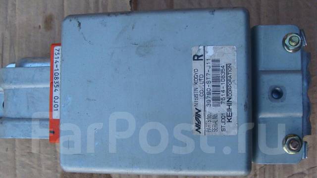

| Alderarog, да это комп абс (кста есть такой ток он от тупера, по взаимозаменяемости не знаю), если память не изменяет где-то в районе правой ноги водителя прикручен. А схемы предов и реле есть в мануалах, и у абс есть своя коробка, что-то гдето около левой передней стойки кажись. . Добавлено (11.11.2015, 17:33) --------------------------------------------- Или на картинке от тупера, или у меня цикло рухнуло?

| Alderarog, выглядит как на картинке, сними пластик в ногах водителя справа, если не увидишь то сними водительский бардачок, там должен быть

| Цитата Nicodim79 ( ![Ссылка на цитируемый текст](http://integraclub.ucoz.ru/na_forum/ikonki_foruma/lastpost.gif) ) Или на картинке от тупера, или у меня цикло рухнуло? это твоя фото,хз,где ты скрутил))Добавлено (11.11.2015, 20:33) ---------------------------------------------
