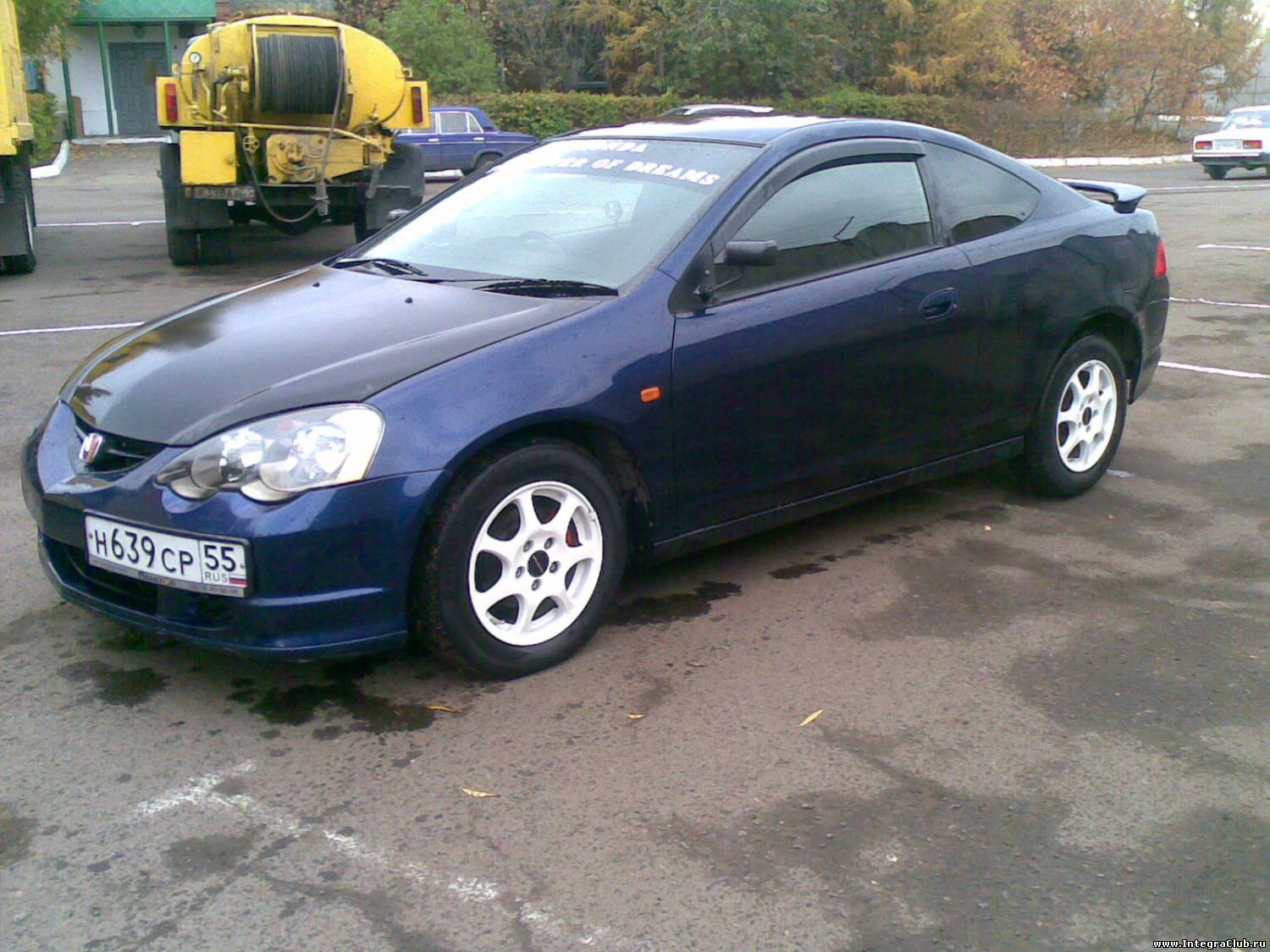

| j@wist | Дата: Понедельник, 18.10.2010, 16:20 | Сообщение # 30 |  |   любящий интегру Группа: Омск Сообщений: 147
 Статус: Offline Город: омск Регион: 55RUS | http://www.integraclub.ru/_fr/33/4860681.jpg покрасил сам" советским "пистолетом грунт был .краска мактовая 260р бутылка растворителя имелкая наждачная бумага:)покрасил и через 35 минут поставил на место и катаюсь по сей день (прошло 4 месяца) с краской ничего не случилось хотя все говорили крась глянцем Vika ..вно-ерунда это все смотрится зато мат лучше
