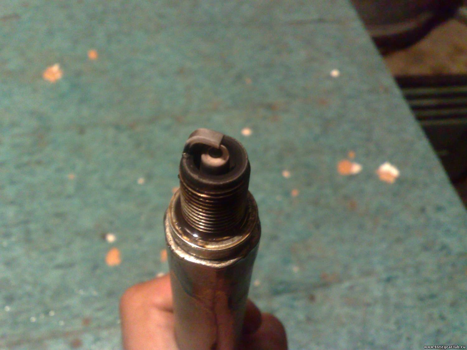

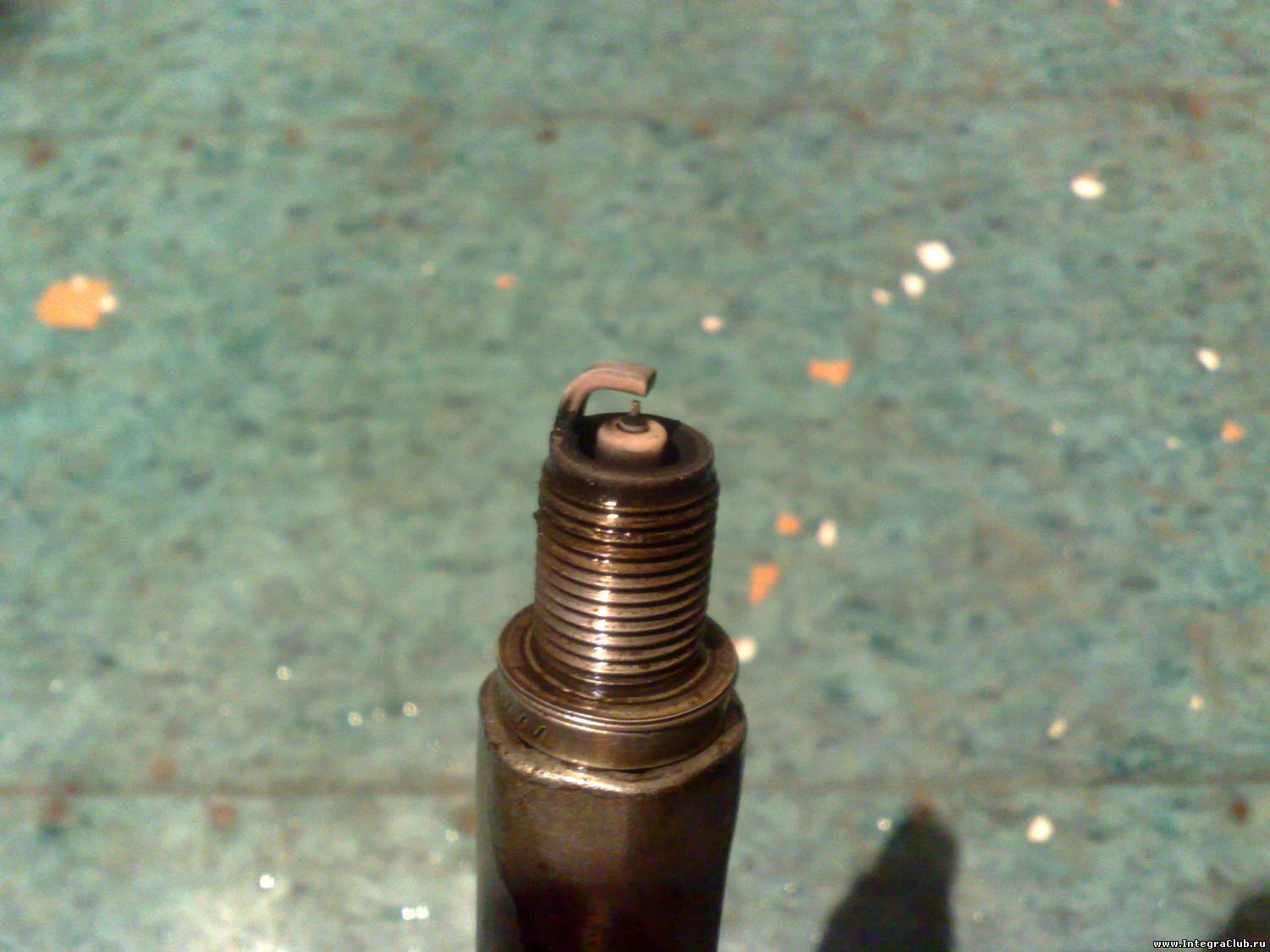

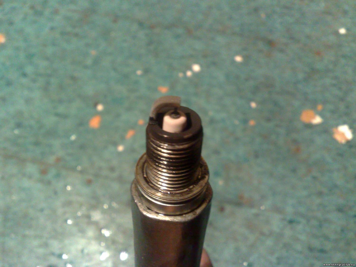

| integral | Дата: Суббота, 14.08.2010, 18:52 | Сообщение # 18 |  |   опытный (ин)тегровод Группа: Интеграводы Сообщений: 175
 Статус: Offline Город: Чита Регион: 75rus | вот мой нагар на свечах)) точнее его отсутствие))
 Пост подправил: integral - Суббота, 14.08.2010, 18:52 |  |  |  |  |
| Snap | Дата: Суббота, 14.08.2010, 21:22 | Сообщение # 19 |  |   тигра+я=друзья Группа: Интеграводы Сообщений: 482
 Статус: Offline Город: Тобольск Регион: 72 | Ты думаешь они у тебя чистые? Угар масла у тебя полюбому! Я тоже думал что у меня свечи чистые, масло чуток подьедает, год назад лазили в мотор и должно быть все гуд. Не чего подобного! Когда я скинул голову, посмотрел какие у меня поршня чистые... Офигел! Клапана постоянно задевали (били) об этот нагар, потому что в нишах под них (на цилиндрах) он настолько запрессован, отверткой отскаблить не могу. Буду отмачивать их химией. А то что у тебя керамическая юбка на электроде чистая, это правильное калийное число свечи. А вот то что на метале черный бархатный слой, это нагар (кокс). И из тубы дым валит, у тебя или антифриз или маслосьемным кольцам конец. Чудес ведь не бывает! Хотя если у тебя под капотом паровой двигатель братьев Черепановых это все объясняет!  Добавлено (14.08.2010, 21:20)---------------------------------------------

 Статус: Offline Город: Чита Регион: 75rus | Snap, обьясни почему тогда антифриз и масло на месте??? ясное дело есть будет масло если на максимальных частенько кататься, капиталку делал где то 40 тыс назад, таг что кольца в полном поззитиве! у меня поверь бить ничего не будет) даже даже, так как при любом разрыве ремня грм не гнет клапана. заметь цвет дыма какой! видишь белыыыййй))) а не черныййй))) так что это все масло такое) нет ну конечно же я как масло поменял так кольцам и хана стало и дымить начала))) вобщем голову надо менять а то этой уже хана(((  Добавлено (15.08.2010, 15:08)---------------------------------------------
