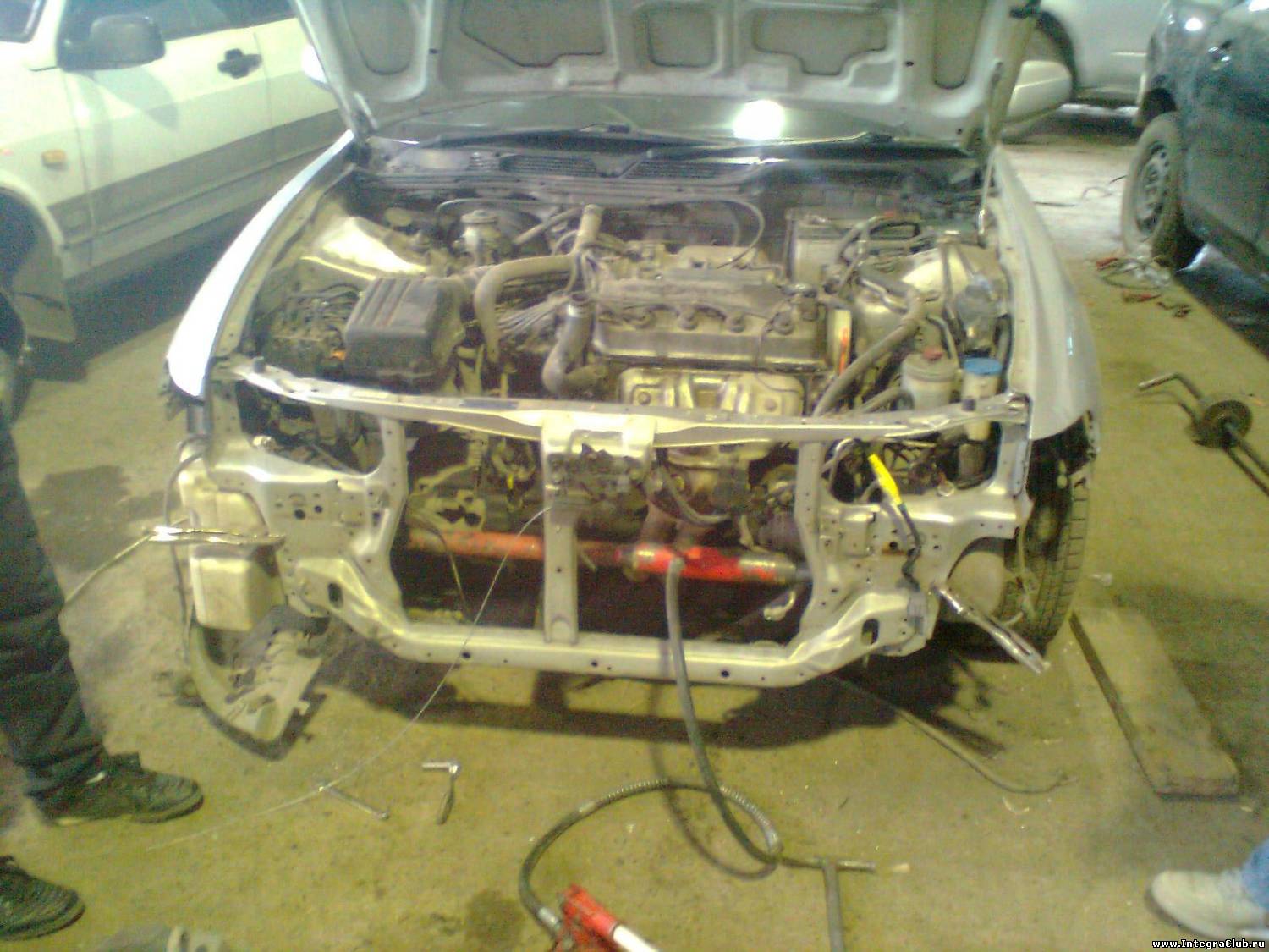

| DISE96 | Дата: Суббота, 19.05.2012, 14:30 | Сообщение # 1 |  |   любящий интегру Группа: Интеграводы Сообщений: 100
 Статус: Offline Город: Ekaterinburg Регион: 96rus | срочно нужно, может кто то сталкивался?
 DA-5 ZC 1.6 ZXI PGM-FI
| slava242 | Дата: Суббота, 19.05.2012, 16:02 | Сообщение # 2 |  |   ГурУ АКПП Группа: Модераторы Сообщений: 3471
 Статус: Offline Город: From Саратов Регион: РБТ | Нет!Совершенно разные конструкции!
 ホンダ・インテグラ DB7 B18B---В20В---В18С black, MP7A---S4XA---S4C
 Чак Норрис засунул два пальца в розетку и убил ток.)))
| DISE96 | Дата: Суббота, 19.05.2012, 16:20 | Сообщение # 3 |  |   любящий интегру Группа: Интеграводы Сообщений: 100
 Статус: Offline Город: Ekaterinburg Регион: 96rus | slava242, что именно будет не совпадать, мы так прикладывали на глаз, особой разницы не увидели и фары встанут как родные т.к. у меня стояли уже от дц2 решили можно сделать, только вот бампер встанет нет? Добавлено (19.05.2012, 16:20)---------------------------------------------
 мне бы вот фото без бампера дб6, было бы не плохо. Обновлю передок да5

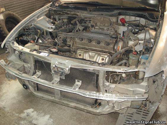

| VITAL4321 | Дата: Суббота, 19.05.2012, 19:44 | Сообщение # 6 |  |   опытный (ин)тегровод Группа: Красноярский край Сообщений: 196
 Статус: Offline Город: Красноярск Регион: 124RUS | Quote (DISE96) мне бы вот фото без бампера дб6, было бы не плохо
 HONDA INTEGRA 2000Г,DB6,ZC1,6
| DISE96 | Дата: Суббота, 19.05.2012, 20:01 | Сообщение # 7 |  |   любящий интегру Группа: Интеграводы Сообщений: 100
 Статус: Offline Город: Ekaterinburg Регион: 96rus | VITAL4321, спосибо за фото, скажи бампер держится на чем? кроме этих двух болтов те что под фарами
| VITAL4321 | Дата: Суббота, 19.05.2012, 20:14 | Сообщение # 8 |  |   опытный (ин)тегровод Группа: Красноярский край Сообщений: 196
 Статус: Offline Город: Красноярск Регион: 124RUS | На планке!Quote (DISE96) скажи бампер держится на чем?
| DISE96 | Дата: Суббота, 19.05.2012, 20:45 | Сообщение # 9 |  |   любящий интегру Группа: Интеграводы Сообщений: 100
 Статус: Offline Город: Ekaterinburg Регион: 96rus | VITAL4321, такая же планка как на старом моём телевизоре, только на планке по обе стороны ушки для чего? Добавлено (19.05.2012, 20:45)---------------------------------------------
 VITAL4321, по обе стороны замка капота?
| Копетан | Дата: Суббота, 19.05.2012, 20:56 | Сообщение # 10 |  |   гуру клуба Группа: Интеграводы Сообщений: 1303
 Статус: Offline Город: Екатеринбург Регион: 96RUS | Quote (DISE96) обе стороны ушки для чего?вставка между фарами аля решеткарадиатора туда засчелкивается
