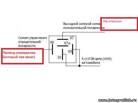

 Статус: Offline Город: Туапсе Регион: 123RUS | Реле поставь и все решится у тебя

| GUCHIK | Дата: Воскресенье, 19.02.2012, 14:36 | Сообщение # 7 |  |   интегру знаю от и до Группа: Интеграводы Сообщений: 792
 Статус: Offline Город: Туапсе Регион: 123RUS | Подключение релюшки

 Статус: Offline Город: Иркутск Регион: 38 RUS | Quote (GUCHIK) Реле поставь и все решится у тебя +1000
