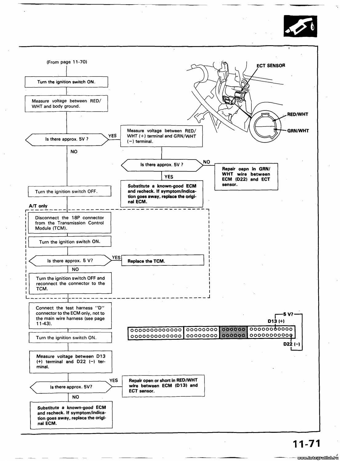

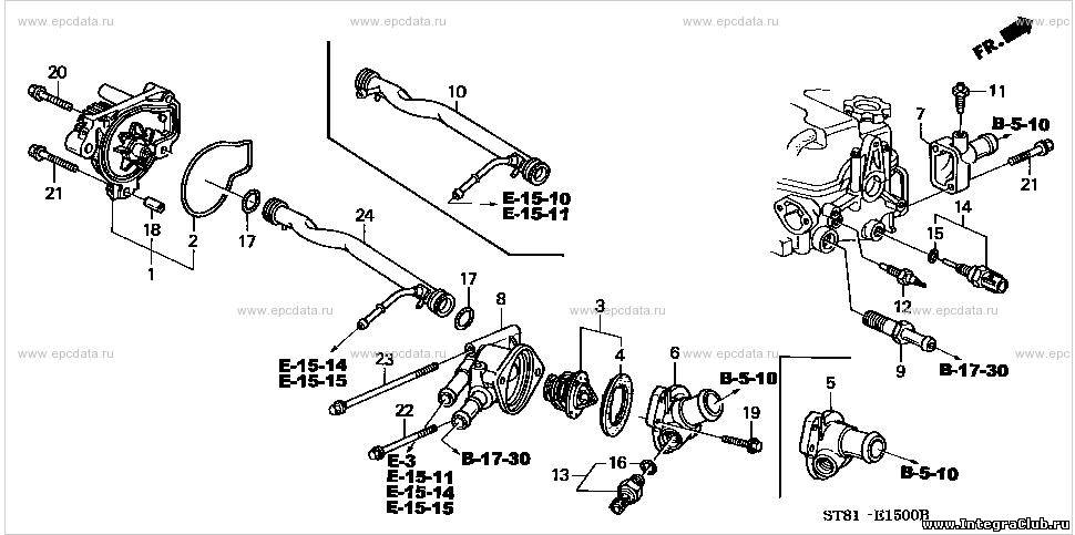

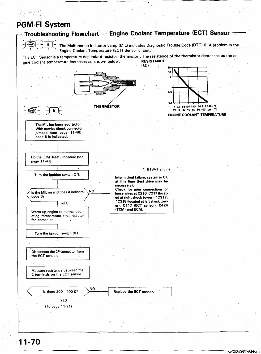

| От какого датчика сигнал идёт на ЕБУ??ZC дрыгатель Добавлено (10.01.2012, 10:08) --------------------------------------------- Нашёл вроде 12, 37750PH2014, как проверить, где найти таблицу сопротивлений?как понять правильно ли он работает??

| 14 номер 12 дает сигнал на стрелочный индикатор температуры двигателя.

| Quote (princ_vulcan) 14 номер 12 дает сигнал на стрелочный индикатор температуры двигателя. Прикрепления: 2027288.jpg(157Kb) · 7334980.jpg(167Kb) Спасибо тебе добрый человек огромное!!А то всё не могу пендосовский мануал перелистать!!
