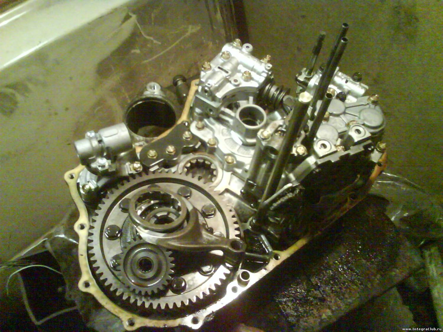

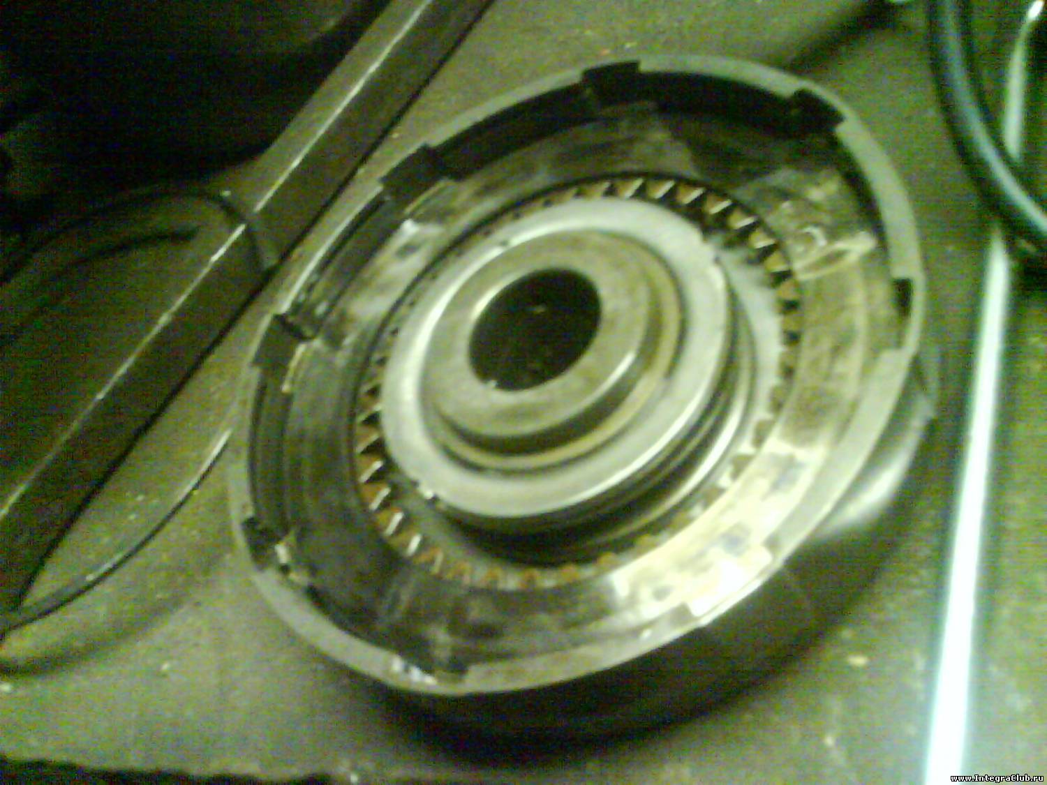

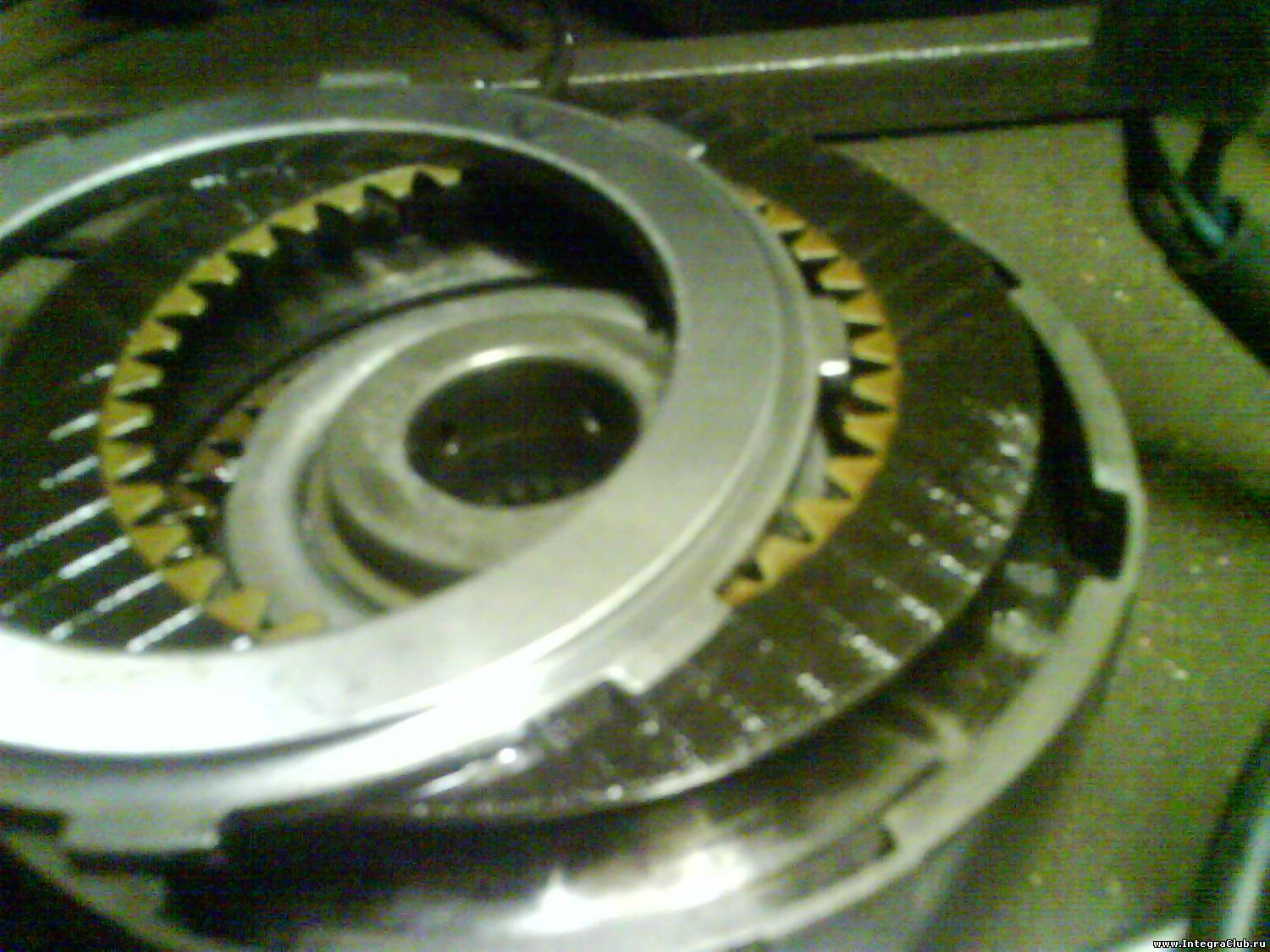

| Вскрыл АКПП. На фото видна черная дрянь-Следы износа фрикционов. Вскрыл муфту 1передачи. Фрикционные накладки подизношены. На стальных дисках видны пятна перегрева.

| Добавлено (14.11.2010, 23:03) --------------------------------------------- Судя по всему проблема полной остановки машины была в развалившемся игольчатом подшипнике пакета фрикционов 3й передачи.При переходе на 3ф передачу масло поступало в муфту и сдавливаоо фрикционы.Т.к. упора не было,происходило зацепление муфты и удар об шестерню.(пинок машины). далее пакет фрикционов разжимался и происходила остоновка машины.... Не понятно,почему обратно на вторую не перекидывалось.... Судя по состоянию магнита-а фильтре творится тоже самое.Копаю дальше..

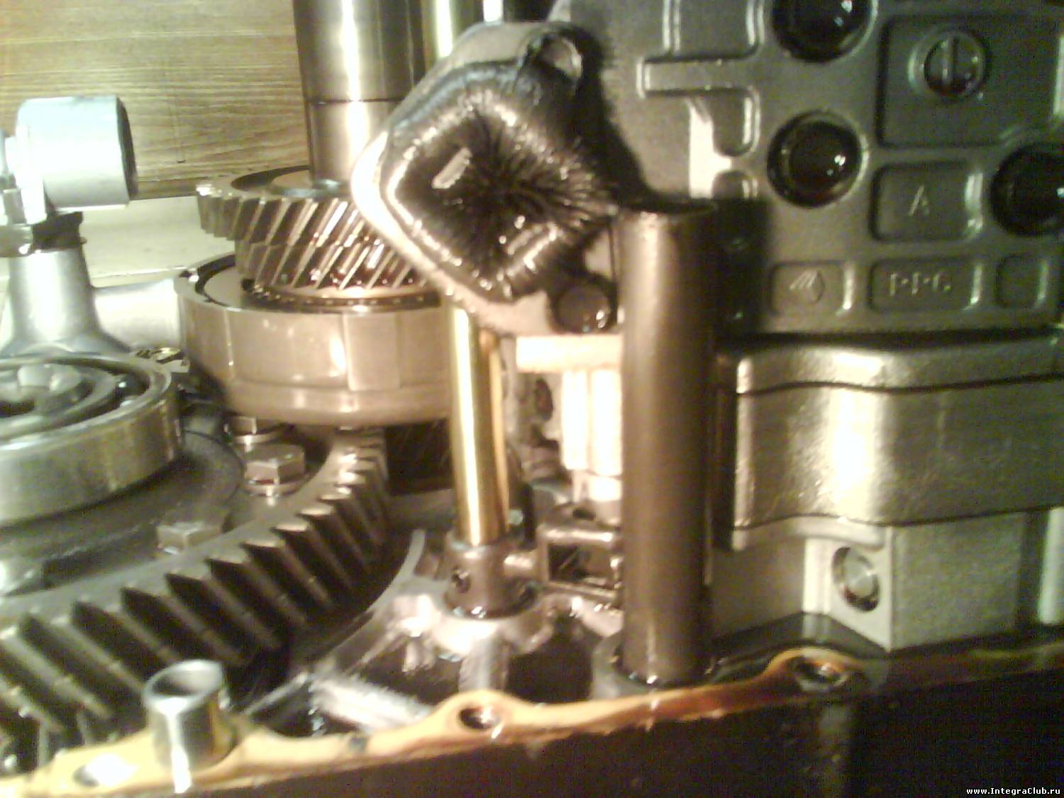

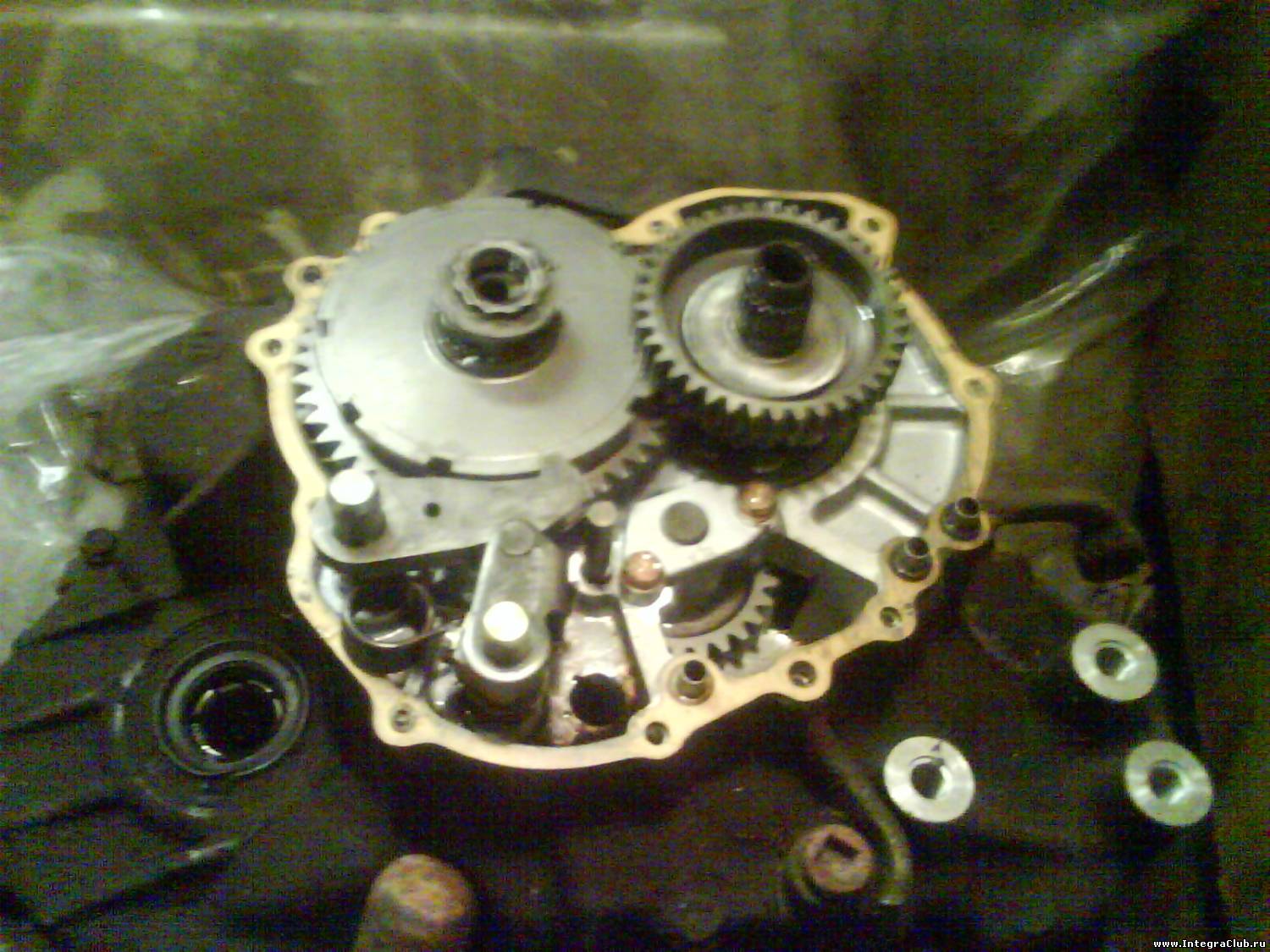

| я свой короб тоже вскрыл. пока диагноз: 1 забит фильтр остатками фрикционов 2 убило все фрикционы и диски на второй передаче(моя любимая передача ) до железа 3 поджарило пакет фрикционов на первой передаче, но не до конца как ни странно подшипники все в норме далее сниму гидравлику и посмотрю все клапана, хотя уже сейчас уверен что там гумна от фрикционов ооооочень много зы Олега, надо поговорить с тобой по поводу ремонта акпп
