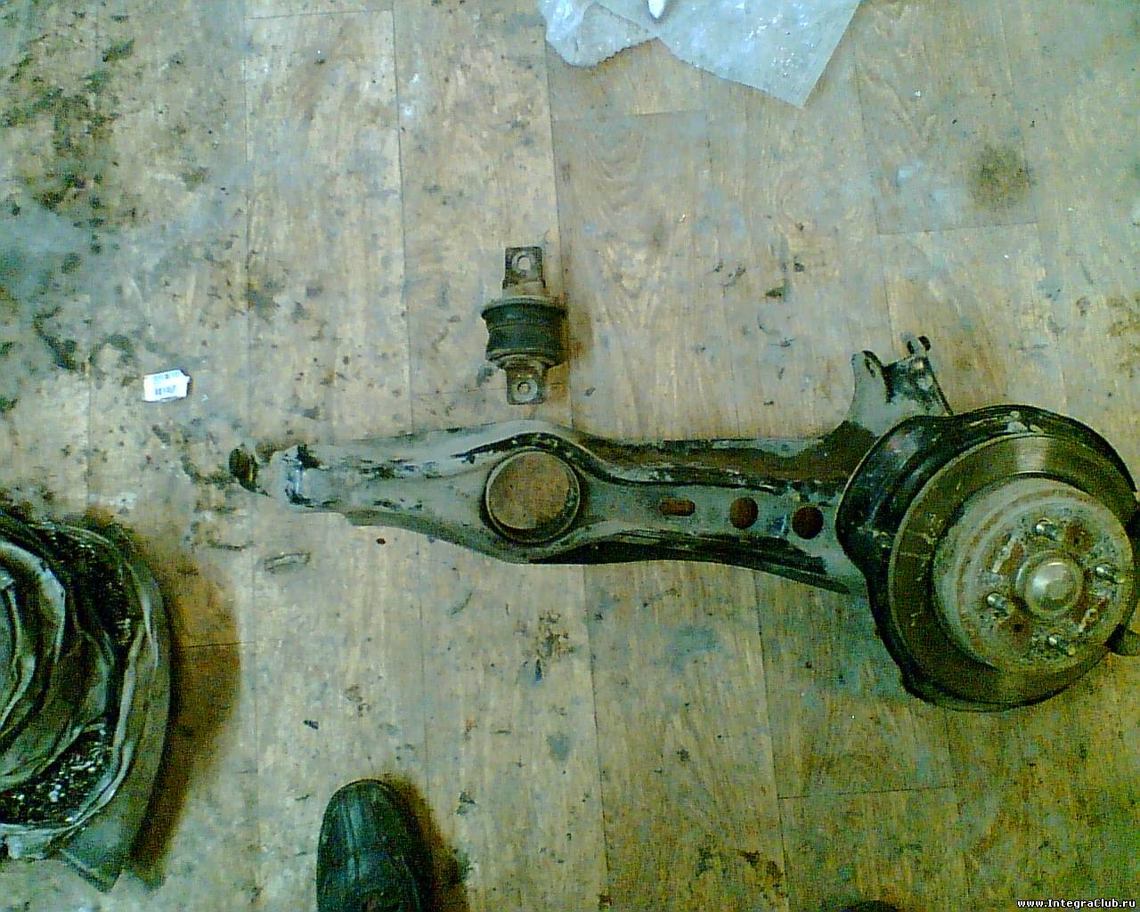

Добавлено (18.12.2011, 10:42) --------------------------------------------- вчера менял левый ушастый, левый задний верхний рычаг, левую тягу рулевую. как оказалось ниппартс не умерла (тяга), она просто открутилась один хрен я ориджинал поставил

| princ_vulcan | Дата: Воскресенье, 18.12.2011, 10:46 | Сообщение # 1482 |
| вот такой ушастый был там

| slava242 | Дата: Воскресенье, 18.12.2011, 10:55 | Сообщение # 1483 |
| princ_vulcan, у тебя он хоть резинка целая, а у меня внутренняя планочка от резины отвалилась, стучит сцуко!
| princ_vulcan | Дата: Воскресенье, 18.12.2011, 11:05 | Сообщение # 1484 |
| кстати это самопал был - большой болт обрезанный, диаметром где то 30 мм, проточенный для крепления к кузову, две гайки больших, два куска резины круглых напяленых на него, гайки подварены, что б не открутилось в обчем он уже вращался и болтался во внешней обойме и так, с полугодовой паузой тестируем оба ушастых от фирмы RBI O25298B (85 мм), ежели умрет быстро, куплю ориджинал 52385-SK7-N02

| VinDrossel | Дата: Воскресенье, 18.12.2011, 12:27 | Сообщение # 1485 |
Сообщений: 1324
Регион: 96rus
| А ты когда обратно рычаг поставил на сход развал загонял?

| princ_vulcan | Дата: Воскресенье, 18.12.2011, 15:47 | Сообщение # 1486 |
| DoooP, естественно. снимая рычаг и тягу, я сбил настройки схождения и сзади и спереди :)
